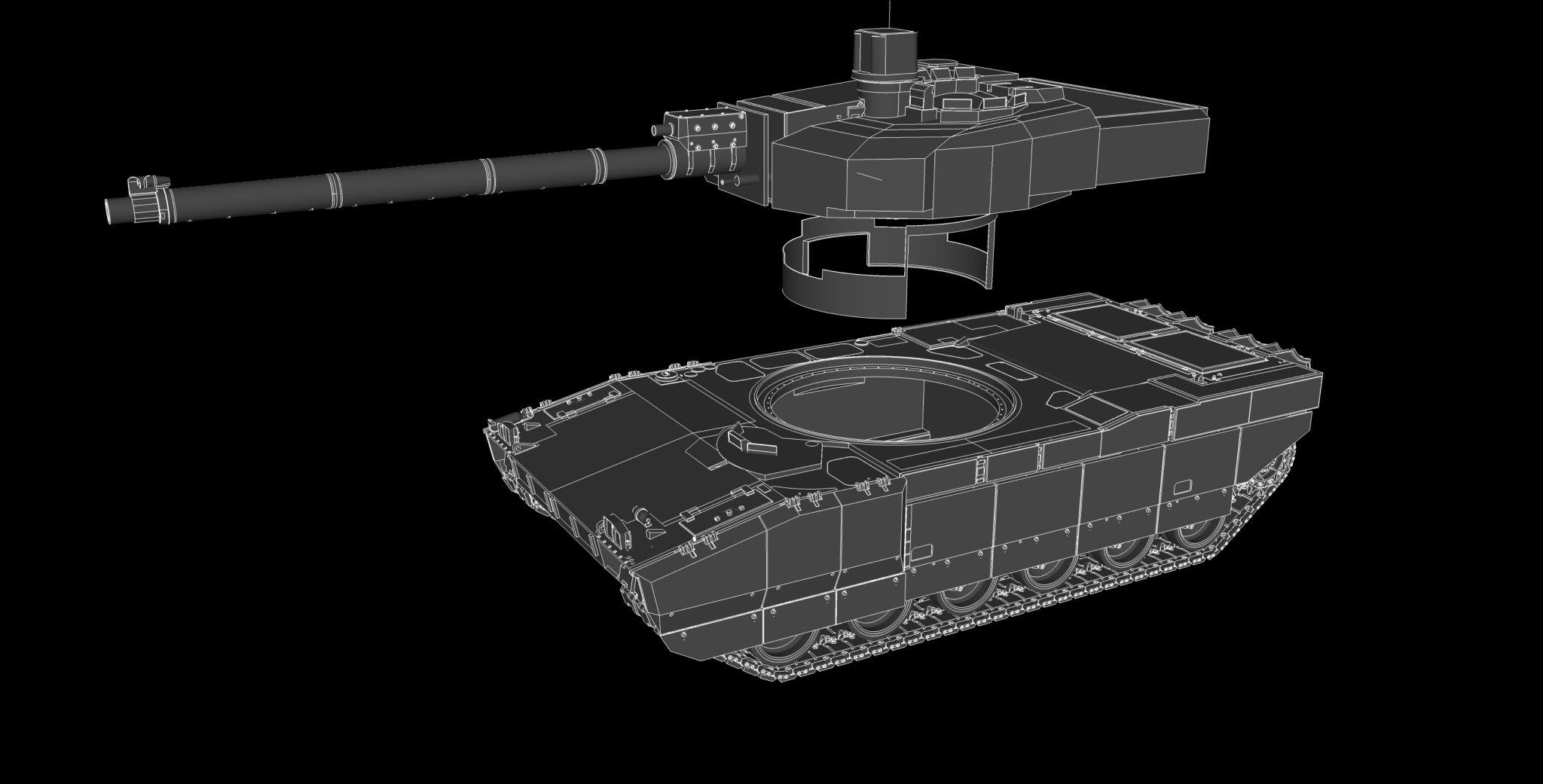

Sans les coffres à lot de bord et le bec pare-boue :
autant pendant la seconde guerre mondiale les blindages inclinés, introduit sur le T 34 notamment, permettait d'offrir une plus grande épaisseur de blindage à traverser pour le projectile d'une part et favorisait le ricochet, pour des munitions perforante dont la vitesse initiale se situait pour le perforant de 88 mm du canon L 56  aux alentours de 800 m/s et je cite une des armes les plus véloce.
face à un projectile flèche avec une vitesse initiale de 1600 1800 m/s incliné ou pas il n'y aura pas de ricochet...
meme sur la tourelle d'un leopard 2 ?
C'est du vide le blindage incliné du Léopard 2 :
Les projectiles de nos jours ne ricochent plus car soit se sont des flèches, qui s'auto consument et donc ne sont pas sensible à l'angle du blindage (bien que), soit des munitions "chimiques", comme les HEAT qui se déclenchent juste au moment du touché et donc ne viennent pas ricocher.
