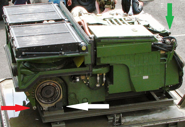

Quel est l'ordre de grandeur de poids de ces groupes moto-propulseurs ?
Et on les déplace avec tous leurs fluides sauf l'essence, ou il y a de lourdes (longues) procédures de purge et de raccordement une fois le moteur remis en place ?
Modifié par Boule75
