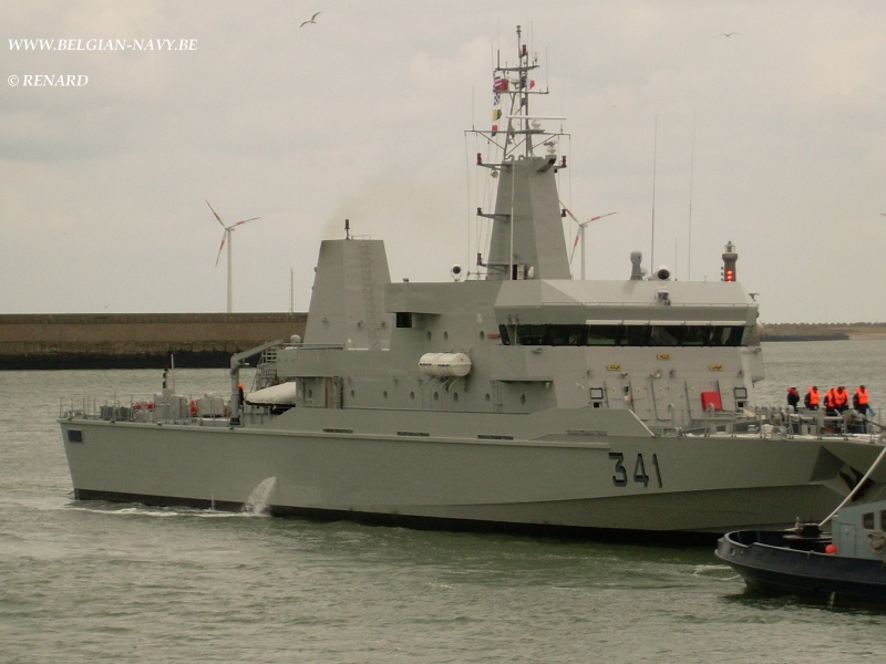

De quel OPV tu parles?  Le 75 de Kership c'est plutôt 1200 t et à mon avis, pour opérer un hélico, c'est le minimum; sauf à réserver tes bateaux pour patrouiller les lagons :rolleyes:
L' OPV 74 dont a été dérivé l'OPV70 vendu aux marocains , @ARMEN56 avait fourni les Specs  de la gamme (mais il était plus large).

Ah ok. J'adore la gueule de ces bateaux, mais un hélico...:wacko: Le 74 connais pas, il n'est pas au catalogue de Raidco Marine
c'est l'ancienne gamme Raidco, @armen56 avait mis la réf , c'est en principe dans ce fil qq pages plus haut... Edit  : c'est ici :
