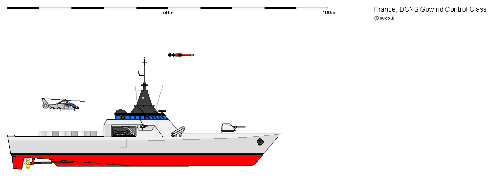

Donc un Batsimar serait plus logiquement un Gowind control d'allure mieux proportionnée
Ce que je vois dans ce dessin ce sont des superstructures encore plus importantes que sur l'Adroit; pour redonner de la stabilité au bâtiment il faudra du gain en largeur et en franc bord. L'Adroit fait certes 13 m de largeur maxi mais seulement 3.3 m de tirant d'eau.
Mais qui dit largeur supérieure dit surface mouillée > et finesse de carène < donc il faudra aussi augmenter la longueur.
De ce fait il faudra plus de puissance pour contrebalancer le déplacement, l'augmentation de ce dernier entraînant souvent une augmentation du TE donc de la surface mouillée.
Peut être que la solution passe par des superstructures plus ramassées pour abaisser le centre de gravité, mais dans ce cas on perd de la surface de pont et donc de l'espace pour la mise à l'eau des RHIB, des drones anti mines ou autres.
Pas simple tout çà, faire léger et puissant tout en étant stable et assez rapide avec une endurance minimale ...
Ou alors en revenant sur le premier modèle de Gowind contrôle, celui sans le hangar hélo!
De toutes façons, si j'ai bien compris, le hangar de l'adroit ne sert que d'abris.. aucune possibilité de maintenance!
...en plus, il est beaucoup plus jolie! ^^

Et en adoptant alors un hangar avia rétractable comme sur certaines frégates italiennes
Si l'on extrapole à partir de ce dessin, un hangar rétractable a l'air de pouvoir contenir le panther :
Pourquoi faire? il ne s'agit que d'un abris! Autant ne pas en avoir ; ou alors je ne comprends pas l'interet d'un abris! il me semble que la volonté de la marine est d'avoir une piste hélo sur ce type de navire mais souhaite t'elle également un hangar... ou un abris?
Selon les missions ca peut etre tres utile, on peut y héberger des rescapés, ca peut servir a effectuer des gros travaux de mécanique a l'abri des élément, stocker un module mission a l'abri des regard ou de la météo etc. c'est toujours utile de l'espace utile en plus sur un navire aussi polyvalent qu'un patrouilleur.
c'est bien, pour protéger des paquets de mer, et un peu plus furtif?
oui, si l'hélico reste a demeure sur le navire, mais je serais très surpris de voir une commande de 18 panthère supplémentaire!

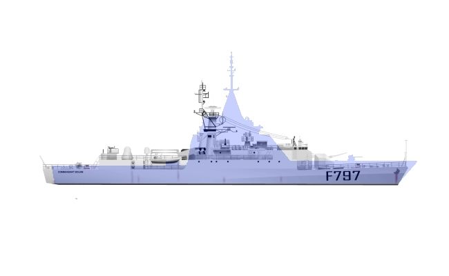

Par ailleurs, les superstructures de l'Adroit ne sont pas si hautes que ca. En effet, il y a un gros effet d'optique parce qu'elles sont tres ramassees. Meme en comparant a un aviso A69, le radar est a la meme hauteur, et la superstructure, bien que plus haute est aussi plus courte et tres vide.
Bref, etonnant que la stabilite de l'Adroit serait pire qu'un A69, d'autant plus que l'A69 fait 1m de moins en largeur, a un tirant d'eau identique, et n'a pas de stabilisateurs ou de parois de coque inclinees!

Au niveau du tirant d'eau c'est vrai qu'il ne cale pas beaucoup 3.3 m a priori mais il est large 13 m. un A 69 cale 5.6 au sonar mais doit avoir un TE légèrement > quand même. En revanche les superstructures pleines hautes verticales et ramassées de l'Adroit sont une véritable voile dans certaines conditions de vent et je ne serais pas surpris s'il était bon rouleur.
Pour avoir vu se comporter des patrouilleurs des douanes britanniques de la classe Valiant il y a une vingtaine d'année en Manche, ils étaient nettement plus habitables que les vedettes françaises, plus larges avec des superstructures plus massives et surtout plus hautes en revanche ils roulaient terriblement et les brits nous disaient qu'à bord dans certaines conditions il fallait s'accrocher aux branches.
Je pense que si pb de tenue il y a il faudrait aller la chercher du côté du centre de gravité et du centre de carène je ne voit que çà à première vue. On ne sait pas vraiment comment s'opère la répartition dans le bâtiment et c'est peut être aussi pour çà qu'il ne dispose que d'un 20 mm manuel ...

Le tirant d'eau des A69 hors sonar est de 3.2-3.5m, donc foncierement identique a l'Adroit. Les formes de coques sont tres differentes cependant - coque tres en V pour l'Adroit. Je me demande s'ils pourraient ajouter du lest dans les fonds?
ce serait une solution, mais alors on se retrouve avec un déplacement en hausse avec pour corolaire un TE qui augmente une réduction du franc-bord et peut être une perte sur l'autonomie ou la vitesse ce dernier point sous réserve ...
L'idée serait peut être des ballasts eau-gazole l'une remplaçant l'autre mais on aurait alors des soucis de vidange des réservoirs et de pollution du carburant à l'eau de mer pas évidents à résoudre en OM ...
