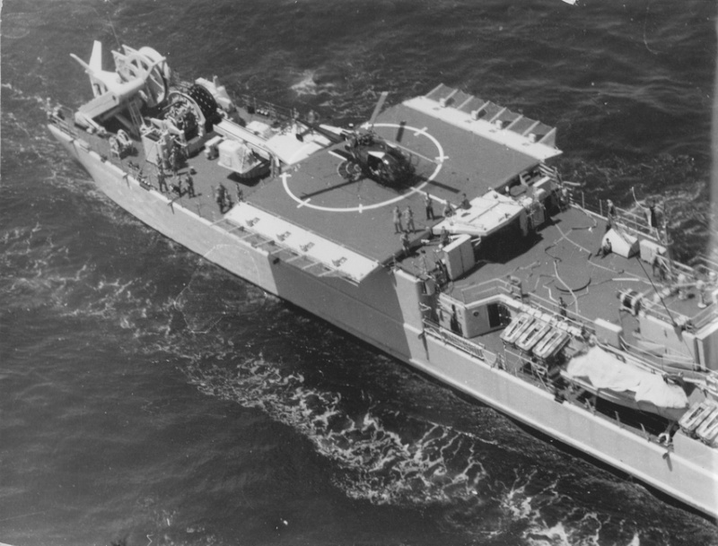

C'est pas pour l'ambiance saline çà .....au bout d'un certain temps les articulations des panneaux et les vérins de déploiement s'oxydent bref des nids de corrosion à foison :smile:
Je disais cela en pensant au concept hangar hélico panneaux déployé ayant causé beaucoup de soucis fonctionnels sur  EE La Galissonnière
En opération ,il n'était qd mme pas dans cet état là :biggrin:
Modifié par ARMEN56

il y a une heure, ARMEN56 a dit :
Effectivement effectivement, comme disait un des mes boss, "tout à été écrit Mais tout n'a pas été lu".
Est ce que le fait d'enfermer le système de vérins dans un container fermé, lui même déposable à terre hors mission pour l'entretien, ne contribuerait pas à la longévité du module ?

Concernant la Galissonière :
le hangar repliable était posé sur le dépôt de missiles à poudre Malafon !!! En cas de crash hélico ???
autre remarque :
la largeur de la Galissonière était de 12 m : on peut estimer que la surface de l'helipad est de 9x12 m
Modifié par BPCs
il y a 13 minutes, BPCs a dit :
BOUM! :laugh: C'était une autre époque, il y avait des morts au STAC et même au BE :laugh:
Plus sérieusement, sais pas; je suppose qu'ils y ont pensé...

Il y a 7 heures, BPCs a dit :
Tant pis pour le HS .....nos anciens avaient mis le paquet en terme safety sur cet hangar vu effectivement environnement dangereux ; consignes et doublement des moyens d'arrosage en pluie du hangar malafon   etc
