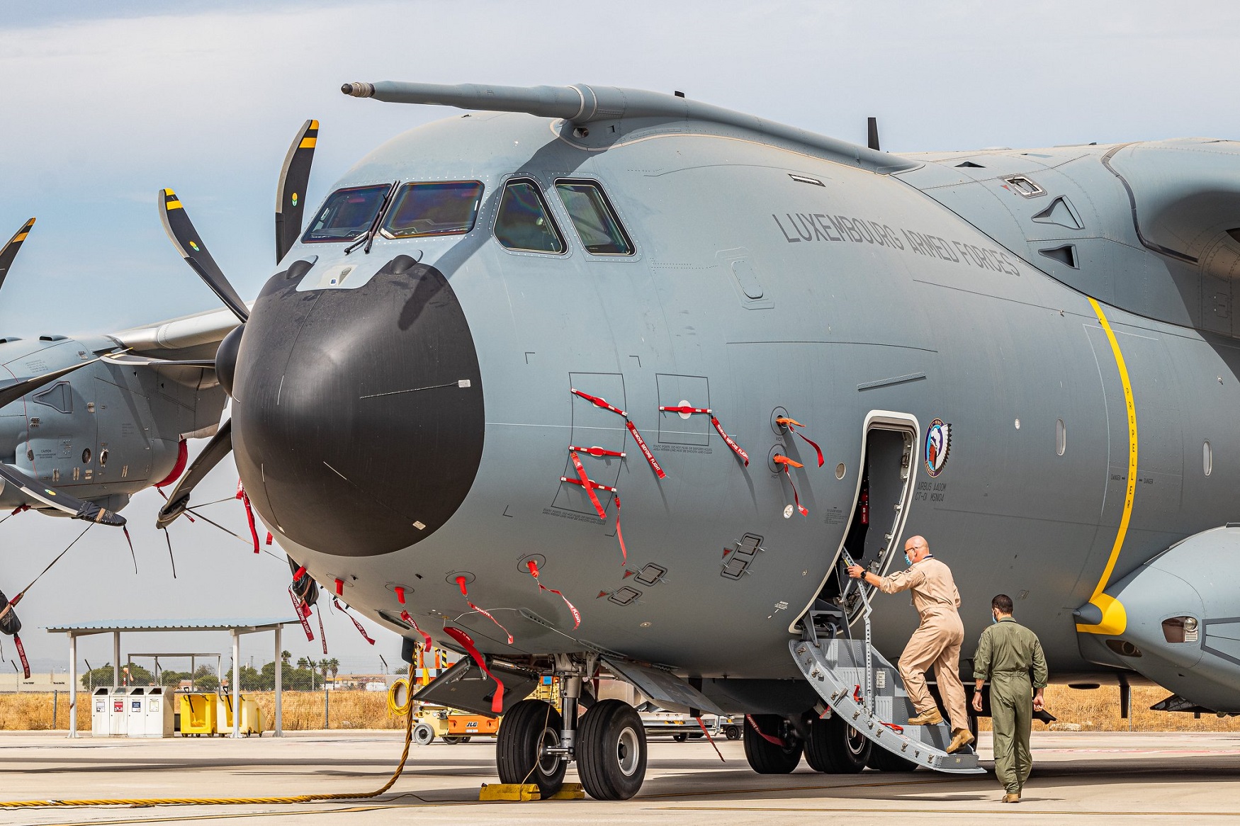

A400M-CT-01-Luxembourg-tarmac-sujet_FA%C
- Ach regarde Gunther : je vais sauter en arrière !
4 hours ago, pascal said:
On remarquera que l'(A400M luxembourgeois porte la tête de sioux du 15e Wing belge
Le 15e est maintenant une unité binationale. Ceci dit, il porte toujours l'inscription "Luxembourg Air Force" et la cocarde qui va avec (qui a de la gueule au passage)
