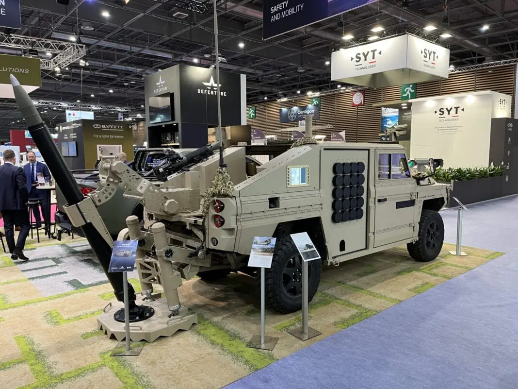

En parlant de 120mm sur le dos d'un 4×4, je suis tombé sur ceci montré à Eurosatory:
Viper-120-mm-Moersertraeger_1_Bild_Walde
C'est le Viper, basé sur le GRF du néerlandais Defenture, avec un mortier de 120mm raillé (celui de Thales sur le dos). La masse totale de la version de base est de 4600kg et cette dernière rentre dans un Chinook (j'ignore ce qu'il en est pour cette version-ci).
Il y a de la place pour 3 personnes en cabine mais le gros désavantage est qu'il n'y a que 20 coups en réserve.
Et je ne sais pas pourquoi ils ont casé un Carl Gustav sur le côté.

La vitesse initiale d'un mortier de 120 c'est 450m/s a pleine charge soit moitié moind qu'un canon.
Pour du tir direct ca implique pas mal de contrainte de trajctoire et donc de portée utile.
Là ou les 105 tirent précisément à plusieurs kilometre.

Justement, mon but est de prendre un obus de 120mm mortier (et ses 19kg) et de le mettre dans un canon (avec les charges appropriées pour le propulser à plus haute vitesse)
Modifié par mehari
il y a 24 minutes, mehari a dit :
Qui te dit que l'enveloppe support les pressions en question ?!
Si tu veux que la munition aille plus vite le plus simple c'est de tirer des obus sous calibré de moins de 10kg non?
