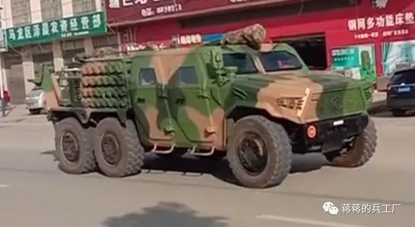

Je suis de plus en plus d'avis qu'il faudrait des SPH 4×4 ou 6×6 légers en 105 ou 122mm pour aller à coté. Il seront moins cher, moins lourd, emporteront un nombre plus conséquent de munitions qu'un équivalent 155mm tout en étant transportables à plus longue distance.
Les Chinois ont fait ce truc là en 122mm
e0459eeac5354a06982699df1c72c818?from=pc
Difficile de dire la portée exact de ce système mais le PLZ-07 aussi en 122mm obtient 18km avec des munitions standards, 22 avec des base bleed et 27 avec des RAP. Pour trouver un milieu entre les 10km max du mortier de 120mm et les plus de 40 du CAESAR, ce ne serait pas mal...

People’s Liberation Army Ground Force Testing New 122 mm Self-Propelled Howitzer... https://militaryleak.com/2020/10/04/peoples-liberation-army-ground-force-testing-new-122-mm-self-propelled-howitzer/
 a new lightweight 122 mm self-propelled howitzer (SPH) based on a modified Dongfeng Mengshi 6×6 CTL181A armoured vehicle.
