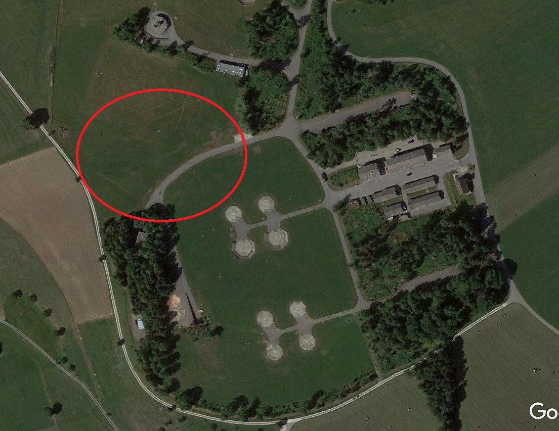

MRI (Module Radar IFF) + MLT (Module de Lancement Terrestre) déployés sur l'ancien site Bloodhound de Gubel (Menzingen)
EEpVjwaWkAUUrFl?format=jpg&name=4096x409
Grâce à la vidéo, on peut se faire une idée assez précise de la position de déploiement (fosse d'un lanceur Bloodhound visible au premier plan):
