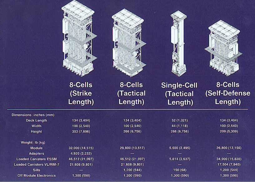

Cette maquette récente a été présentée à Navdex 2020 ou 2021. On voit des lanceurs MK56 en 8x2.
A noter que le lanceur Mk-56 pèse ~12 tonnes pour 16 ESSM, soit ~50% de plus que 16 lanceurs Mica VL (~8 tonnes).
Quant au quad pack, la masse minimum d’un Mk41 avec 32 ESSM est de ~28t... c’est un tout autre gabarit.
