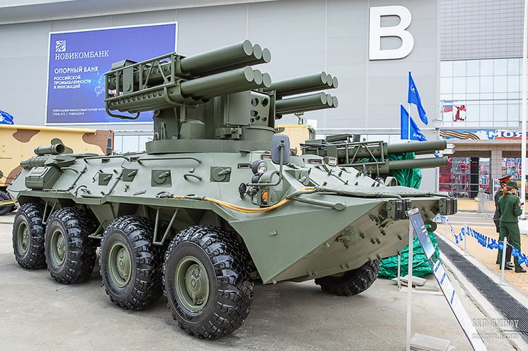

Ce qu'il faudrait alors, c'est plutôt quelque chose comme le Sosna-R.
Un tel système peut servir à protéger les éléments arrières de la brigade et/ou couvrir être détaché à un GTIA pour complémenter les SPAAG, tout en restant en mouvement mais le but ici n'est pas tant de suivre les Leclercs que de suivre les GTIA à l'avant.
