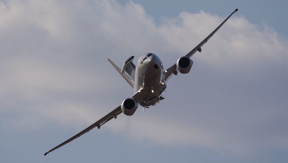

Il y a 1 heure, hadriel a dit :
En réalité on sait comment ça va finir. Les US ne mettent pas vraiment de sous vers une rupture (ou alors c'est secret) et veulent acheter des E-7, qui ont pourtant une conception qui a bien vingt ans. Les Brits vont remplacer leurs E-3 par des E-7. Bref on n'est pas dans la percée conceptuelle ou même capacitaire...
Les US envisagent les Wedgetail en solution temporaire le temps de développer une solution sur base de drones ou de satellites.
https://www.thedrive.com/the-war-zone/42487/e-7-wedgetail-radar-jets-eyed-as-a-bridge-to-a-space-based-system-by-air-force
Il semble que la France soit en position attentiste, ou alors on a quelque chose dans les tuyaux mais on n'a rien dit ?
Modifié par Titoo78

Ce 31 mars, Boeing vient d'annoncer que Boeing-Abiliti pilotera l'étude de faisabilité et de réduction des risques (RRFS) pour le remplaçant des E-3 Sentry de l'OTAN. Cette étude doit permettre de définir les concepts de surveillance, de commandement et de contrôle aéroporté de la future flotte d'AWACS de l'Alliance atlantique (AFSC).
Le consortium Abiliti regroupe plusieurs entreprises disposant d'une expertise déjà reconnue dans l'aéronautique :
Indra (Espagne)
Leonardo (Italie)
Inmarsat (Royaume-Uni)
Thales (France)
ESG (Allemagne)
Lufthansa Technik (Allemagne)
Mott MacDonald (Royaume-Uni)
La flotte de Sentry de l'OTAN (NAEW&C) doit être remplacée à l'horizon 2035, soit 50 ans après l'entrée en service du premier AWACS aux couleurs de l'Alliance. Depuis le début de la guerre en Ukraine, ces avions volent constamment sur le flanc Est de l'OTAN et particulièrement aux abords de l'Ukraine, comme c'est d'ailleurs le cas au moment où cet article est écrit.
La flotte se compose de 14 E-3A Sentry basé à Geilenkirchen (Rhénanie-du-Nord-Westphalie, Allemagne) mais peut compter sur trois bases avancées :
Konya (Anatolie centrale, Turquie)
Aktion (Préveza, Grèce)
Ørland (Trøndelag, Norvège)
Il y a en tout 16 pays membres du programme du système aéroporté de détection lointaine et de contrôle de l'OTAN (NAPMO)
Le Royaume-Uni a une participation limitée au sein du programme NAPMO car il dispose de sa propre flotte d'avion AWACS (E-7 Wedgetail) mais qui est intégrée à la flotte d'AWACS de l'OTAN (NAEW&C).
La France ne participe pas au programme mais détient le statut d'observateur suite à sa volonté d'interagir avec ses E-3F Sentry. En effet, les 4 E-3F de l'Armée de l'Air et de l'Espace sont totalement interopérables et se coordonnent avec les E-3A de l'OTAN."
