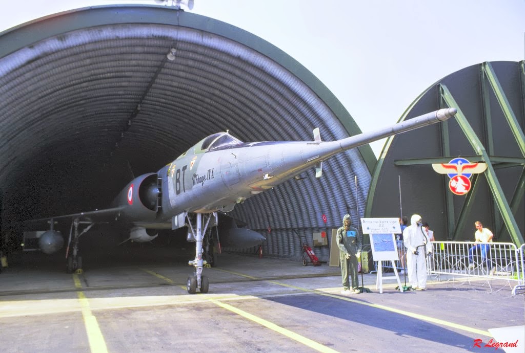

La version embarqué peut elle rentré dans une HAS ?
