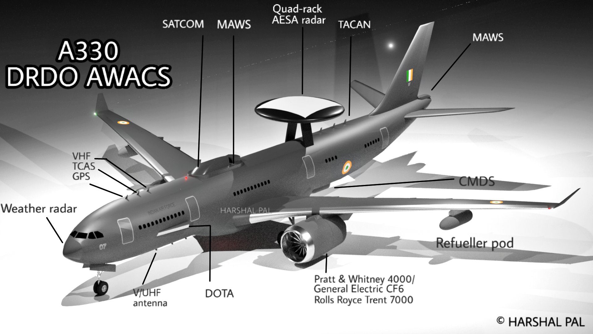

A330 AEWC :wub:
ESQeG4DXcAA17I7.jpg:large
Il y a 5 heures, Asgard a dit :
A330 AEWC :wub:
Vu ces nacelles de ravitaillement, on parle plutôt d'A330MRTAEWC...
Mais je ne suis pas sur que ça simplifie beaucoup de mutualiser les missions de ravitaillement et de détection.
il y a 53 minutes, ARPA a dit :
Surtout qu'il n'est pas possible de faire les 2 en même temps.
Surtout que E-3, E-7 et même le projet indien sur base A320 sont tous des monocouloirs … les opérateurs ont pas non plus besoin d’un salle de sport et d’un home cinéma pour les pauses durant les mission :laugh:
