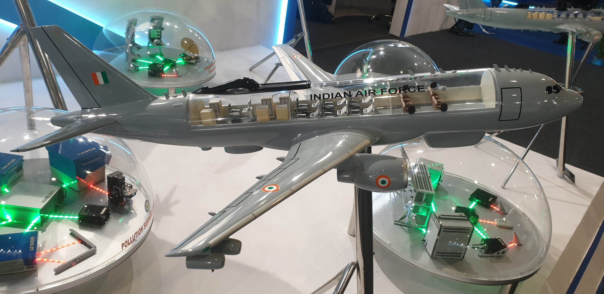

Le 11/04/2024 à 18:38, Asgard a dit :
A comparer avec la solution spacieuse du 320 en Inde
FfZ9UJeXkAEy4Lr.jpg:large

il y a 16 minutes, rendbo a dit :
en plus on peut rétablir les guetteurs à la jumelle, au cas où les futurs chasseurs seraient trop discrets pour le radar ! :chirolp_iei:
C’est quoi les 2 bidules en bout d’aile? A cette endroit ça doit vachement traîner et tourbillonner, sans compter l’effet sur le lacet?
Il y a 19 heures, Hirondelle a dit :
ce ne serait pas la représentation de deux pod de ravitaillement ? Dans ce cas pourquoi deux l'un à coté de l'autre et un par aile, mystère indien...
Modifié par rendbo
Il y a 4 heures, rendbo a dit :
On va dire ça : fantaisie du maquettiste qui ne savait pas où coller les 2 dernières pièces. Et tout au bout de l’aile ça lui a paru cool, rapport à un vieux film qu’il avait beaucoup aimé :)
Naboo N1 paraît-il…
