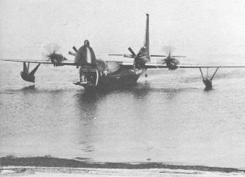

Pour des opération ,type débarquement sur une plage qui ne soit pas a porté d'hélicoptere se peu etre pas mal un hyravion avec un trappe a l'avant....
Les US ont testé ça avec leurs Tradewind, qui devaient être des barges de débarquement flottante. Mais bon, ils ont vite abandonné l'idée...

C'est exatement le type hydravion que j'ai cherché pour illustré mon exemple! Merci Chris  =) Tu sait pourquoi il on abondonné l'idée?
Probablement parce que ca n'apporte pas grand chose de plus qu'un parachutage ... du moins tant qu'on reste dans le gabarit du Tradewind, soit un avion de 80 places.
Pour les gros gabarit type ekranoplane soviétique, ca pourrait etre un plus pour débarquer des engin lourd qu'on ne peut parachuter. Mais de la a déployer une force conséquente, et même si le rendement des ekranoplance vis a vis des charge lourde est bon, par ce biais il en faudrait un paquet d'ekranoplane. Résultat avec le relatif abandon des débarquement en force, la généralisation des héliportage, la perpétuation des parachutages et les solution d'hydroglisseur, on a probablement trouvé que l'hydravion ou l'avion a effet de surface c'est un peut trop cher pour pas grand chose de plus que les solutions déjà acquises.
